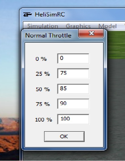

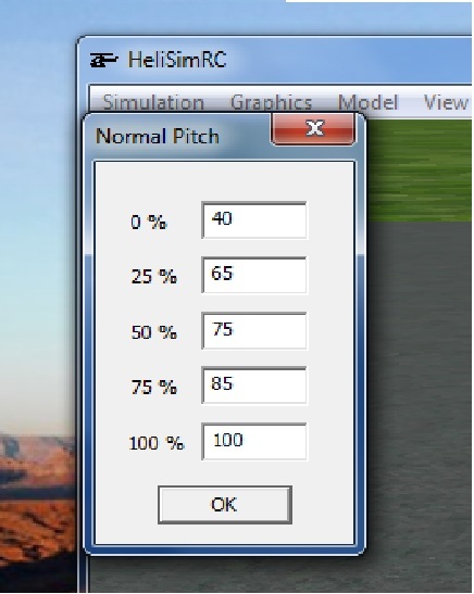

le paramétrage est fait sur la radio
me reste plus qu'a tester et affiner tout sa
voila les valeurs que j'ai mis
pour info,le réglage de la tete me donne -11/0/+11
(j'ai pas été très original,j'ai copier tes valeurs....... )
normal= j'ai mis les réglages par défauts en ca d'avoir besoin de régler le rotor
gaz 0/25/50/75/100
pas 0/25/50/75/100
idle up 1 =
gaz=0/75/ 85/90/100
pas=40/ 65/ 75/ 85/ 100
idle up 2 =
gaz=70/ 75/ 85/ 90/ 100
pas=35/ 60/ 75/ 85/ 100
j'ai garder les mêmes valeurs manche au centre si jamais passage de idle up 1vers 2 en vol
comme je lance le moteur directement en idle up(super soft start esc align)démarrage en douceur
en idle up 2 j'ai baisser de 5 les 2 premières points a cause du vent se qui ,si je me trompe pas,m'aiderais a faire descendre plus rapidement l'helico(la ou je vole il y as souvent quelques petites rafales....)

L'inconvénient d'une courbe plate comme 85% partout est justement qu'elle ne permet pas ce garder une vitesse moteur relativement constante.. C'est pour cela que l'on augmente le % en m^me temps que le pas pour essayer de garder la vitesse constante.
Perso j'ai résolu le problème en ne volant qu'en mode "GOVERNOR" avec le marceilleux controleur Castle Creation ICE...: je lui affiche mon régime et lui se débrouille pour la maintenir malgré les prises de pas ou la décharge de la lipo.
Ta courbe IDLE1 ferait une bonne courbe "normale", et celle IDLE2 une bonne courbe "IDLE".
Honnèrement je ne vois pas en vol maquette le besoin d'avoir 3 courbes. Sur ma radio je pourrais mettre 3 courbe IDLE mais pourquoi faire?
Part contre je ne comprends pas tes courbes normale ? Pourquoi démarrer avec -11°par exemple?
En vol maquette il est préférable d'avoir le stationnaire manche au milieu, cela donne un pilotage plus précis, par contre dès que tu veux faire du vol inversé il faut le stationnaire manche à 75% et avoir manche à 50% un pas de 0° avce le stationnaire dos au environ du manche à 25%. La partie manche de 0% à 50% sert au vol dos avec des pas négatifs et la partie 50% à 100% du manche sert au vol patins vers le sol et des angles de pas positifs (je parle des courbes IDLE).
Exemple sur mon Hurricane 550 avec pales de 550 mm asymétriques j'ai mon stationnaire à un peu plus de 4°, par contre sur le même hurricane dans le fuselage d'Ecureuil avec la tête tripales (pales maquette de 425 mm) le stationnaire est à 5.5°.
Moteur, contro, lipos, servo sont identiques sur les deux, le 550 tourne à 1400 trs le tripales à 1550trs.
Le triplale est 10% plus lourd (le fuselage).

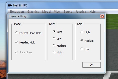

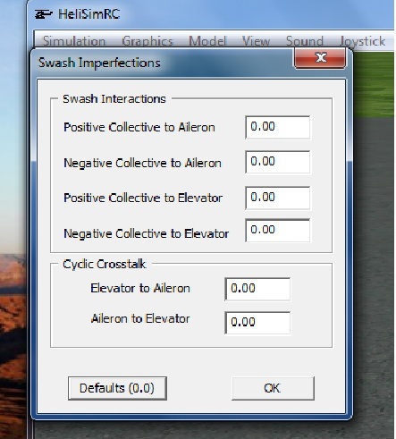

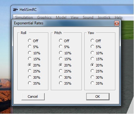

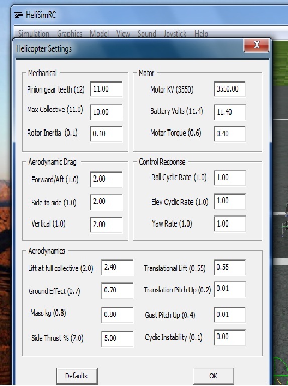

Sur mon simu (en réel, je n'en suis qu'au début du FP) je compte m'entrainer en consequence. Sauf que je n'y comprend rien, mais rien du tout.
Pouvez vous m'aider, m'expliquer à quoi correspondent tous les réglages sur les images qui suivent et comment les parametrer comme il se doit:
Je précise que ma maquette sera surement faite à partir d'un chassis 450 (600 ou 700 étant bien plus un rêve car beaucoup plus cher).
D'avance merci

"Normal pich" = pas de la courbe normale pour décoller poser et apprentissage. A gauche position du manche de 0 en bas à 100 en haut, à droite pas des pales correspondant: dépend du réglage mécanique de la tête de l'hélico .
"Normal trottle" courbe de gaz normal pour décoller et poser et apprentissage. A gauche position du manche de 0 en bas à 100 en haut, à droite puissance demandée au moteur. C'est une courbe parfaite pour débuter.
"helicoptère setting" caractéristiques mécaniques de l'hélico (rapport de transmission, KV du moteur, tension batterie) et divers paramètres propre au logiciel de simulation.
"exponentiels rates" valeurs d'expo souhaitées pour les différentes commandes afin d'adoucir ou de rendre plus nerveux les ordres autour du neutre des manches.
"gyro settings" réglages du gyoscope mettre "headin hold" conservateur de cap et gain médium
"swatch impecfections" réglages des petites imperfections correspond aux réglages des trim que l'on peu faire pour faire pour compenser une petite dérive avant-arrière ou gauche - droite............
