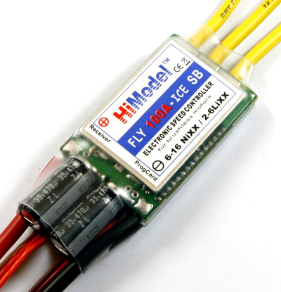

En fait cette série de contrôleur se programmerait avec exactement la meme carte que le YGE..
Avec donc le governor store etc etc...
Voici le 60 A qui a un condo en plus que le YGE
http://www.himodel.com/electric/ICE_Series_60A_2-6S_Brushless_Speed_Control_for_Airplane_Helicopter_Type_FLY_60A-ICE_SB.html
la fameuse carte :
http://www.himodel.com/electric/LED_Program_Card_for_ICE_Seires_ESCs.html
Toute la gamme avec aussi la serie HV.
http://www.himodel.com/sort.php?sub2=FO&brand=6&page=1
Il y aussi le manuel en ligne...

Sur mon Raptor E550 j'ai monté un 100A et j'en suis très satisfait, je ne tire que 50A et il est à peine tiède en fin de vol.
Pour le gov store je n'ai pas réussi à le configurer ça m'a pris la tête :wacko: donc je suis passé en gov normal et ça maaaaarche :p
