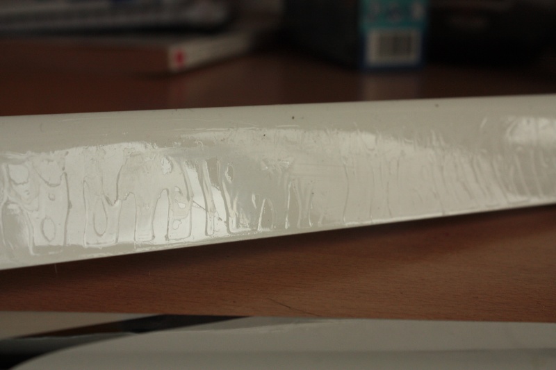

Message par rhamkota » 13 août 2010, 12:51
pas du tout d'accord moi ces pales il a fallus que je mette presque 5mm d'éppaisseurs de scotch noir tyupe électricien pour equilibrer et fallait voir la geule des pales...
les voici le vernis est comme si ils les avaient emballé ausitôt vernis...

Message par Vintzs » 13 août 2010, 13:04
Tu as du tomber sur un mauvais lot <_<
Franchement j'en avais commandé 5 jeux et toutes nikel.
La tronche de tes pales ça fait peur la :angry:
Tu as envoyé un mail au vendeur pour signaler car la il n'aurait jamais du les vendre....... <_<
C'est abusé la !!!!!!!!!!!!!

Message par yd-76 » 13 août 2010, 13:53
Du même avis que rhamkota....
J'en ait commandé 2 paires, il y a 3 ou 4 mois, et même problème, vernis qui a collé à l'emballage, résultat degueux, comme sur les photos .... <_<

Message par PatTDM » 13 août 2010, 14:51
a priori, ce n'est pas les mêmes pales !
Le trait noir n'est pas du tout placé au même endroit : près du pied de pale pour rhamkota et près du bout de la pale pour celles d'hobbycity ;)

Message par yd-76 » 14 août 2010, 15:05
Effectivement, les pales que j'ai recu avaient le trait noir côté pied de pales. Par contre, je les avaient acheté chez Hobbyking.
Bref, ca a l'air d'être un peu la loterie. -_-
EDIT: mea culpa, je viens de réaliser que ca n'était pas le même lien que ci-dessus. Je parle des pales du lien suivant:
