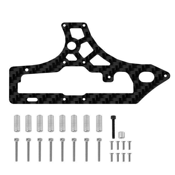

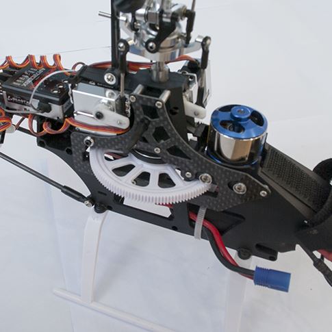

Tiens d'ailleurs, pour les curieux... La plaque de renfort Lynx installée...
(nouvelle bulle aussi au passage)
Je ferai un retour mais ca a l'air d'etre assez serieux comme conception (mais c'est une tannée à installer... (demontage des servos obligatoire...), a voir le gain en vol et en crash maintenant...

Sympa la plaque Lynx.
Pourrais-tu expliquer un peu l'installation ? Il faut trouer le châssis je suppose ?

Rien à percer, rien à coller, c'est justement cela l'interet par rapport à d'autres alternatives proposées (chez astroïd design notament)
  • On vient devisser 8 vis du coté gauche du chassis (il faut pour cela enlever les servos malheureusement).
  • On installe les petits ergots en metal sur le flanc droit, face aux 8 vis retirées précédemment. Ils sont rentrés "en force" dans les trous du chassis (il ne faut pas bcp de pression pour les installer cela dit)
  • On remplace ensuite les 8 vis enlevées par 8 autres fournies dans le kit Lynx, plus longues, et qui vont traverser le chassis pour venir se visser dans les ergots (qui sont taraudés à l'interieur)
    Rien que de ce fait, on obtient une fixation deja plus solide des deux parties du chassis, car au lieu d'avoir des vis autoforantes prenant dans le plastique, on a des vis traversantes prenant dans le metal, bien plus pratiques si on souhaite serrer...
  • Une fois que cela est fait, on appose la paque carbone coté droit ,face aux ergots, et on visse la plaque aux ergots à l'aide de petites vis fournies egalement (là encore ces vis prennent dans le taraudage de l'ergot)
Voilà, terminé :-)
Bon du coup j'ai testé en vol rapidement ce midi, mais il y avait bcp trop de vent pour se rendre compte d'une difference quelconque... ca a fini au tas d'ailleurs...
Le chassis a l'air intact cette fois en revanche ^^"
