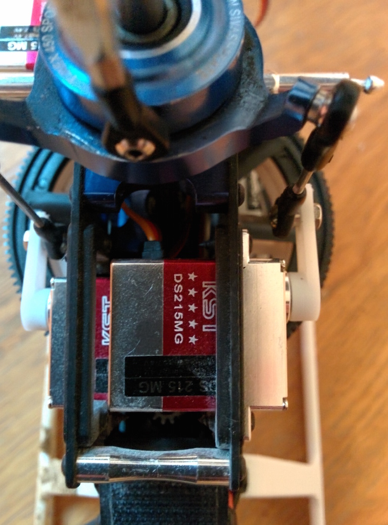

Les KST DS215MG rentrent un peu au chausse pied ( prévoir un petit coup de lime ) et avec un rapport prix / performance intéressant...

salut, j'ai pris 3 servo kst 215 mg!
je confirme, il faut limer les bord pour que ca rentre sur un trex 450 plus!!
