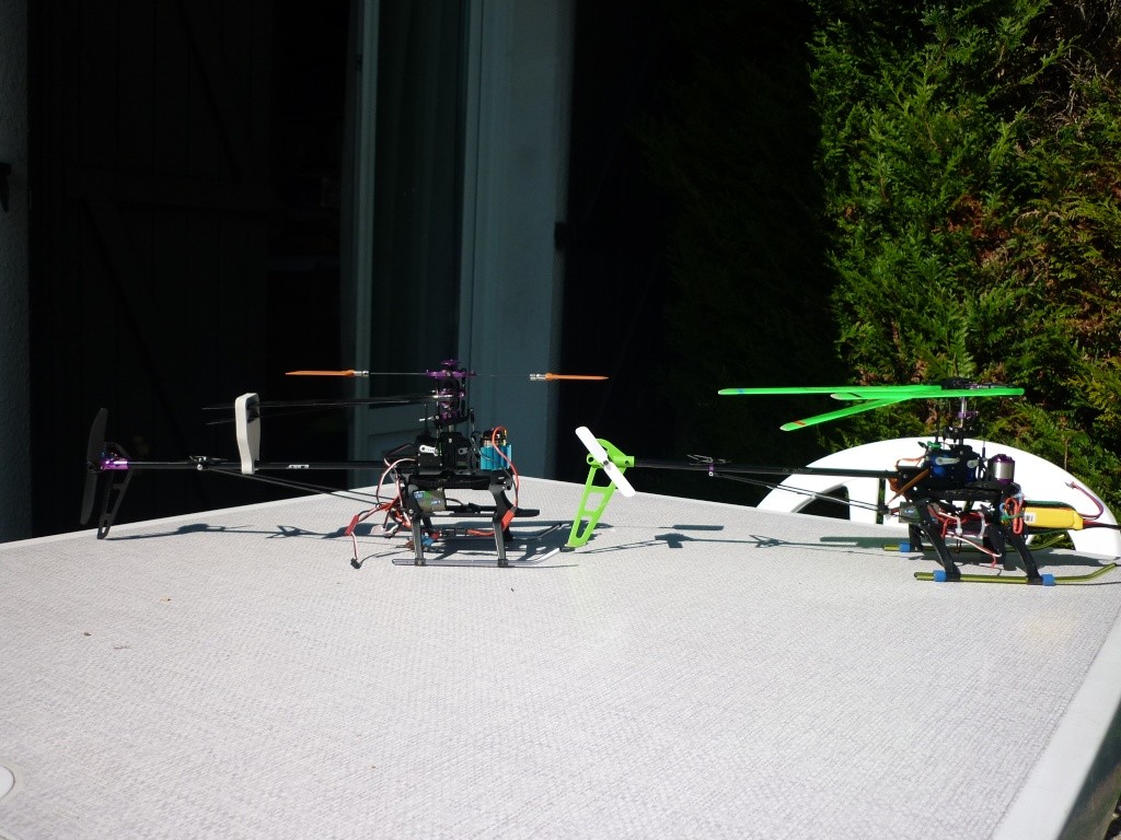

Pour ma part je suis en train de remonter un CP3 avec mes fonds de tiroir & quelques pièces neuves tout de même.
Ainsi je vais pouvoir comparer le CP3 que je n'ai jamais fait voler avant de l'upgrader et mon CT actuel.
D'ailleurs si ça vous chante j'ai enfin une vidéo de mon CT (CP3 en tri-pales) dans la feuille morte dédiée ...
>> ICI<<

salut sossoftware,
Il est super stable le CT, dis donc.
par contre le copain a l'air egalement surpris par l'AC en DD...
le train d'atterissage a 34-35 sec. me semble plus large (donc mieux) que l'origine, c'est un upgrade ou j'ai révé ?
Je suis curieux de voir maintenant un CT FBL sans gyro 3axes en translation plus sportive...
belle convertion en tout cas, bravo.
Pour les RX d'origine Esky, j'ai parcouru bcp de posts par dela les frontieres meme et absolument personne n'a trouvé la solution au rebind sauf en racheter un

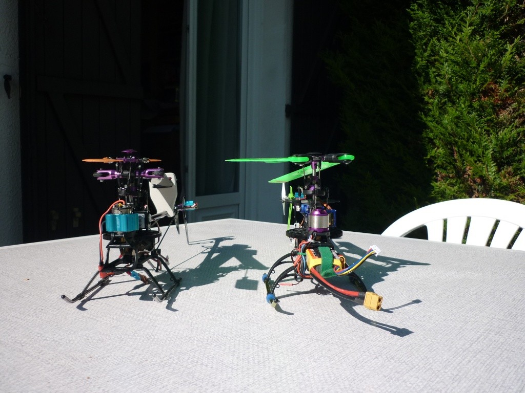

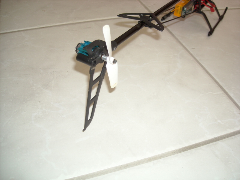

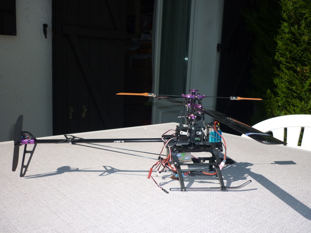

Pour moi, j'ai pratiquement fini de le remonter mais il n'y aura pas d'AC BrushLess pour le moment, trop prise de tête .
Je repart donc avec un 3en1 neuf, un moteur d'AC neuf et une hélice blanche à pas inversé du Blade (un peu plus grande), une tête de rotor Alu/plastique pour l'optimiser au max et un nouveau RX (un Orange Rx de chez HK) pour test car vu le prix si c'est concluant, ce serait dommage de s'en priver .
Voilà 2 photos pour vous montrer à quoi il ressemble .
Je pense voler avec ce WE et je ferais une petite vidéo si ya moyen .
A bientôt.
Cool que tu apprécie la spektrumisation Djinn, mais on te l'avait dit il me semble .
A bientôt.

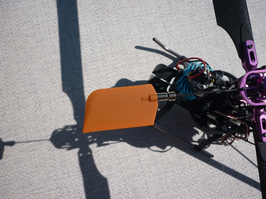

La petite hélice blanche un poil mieux que la noire d'origine ... ca doit faire 2 ou 3 mois que je l'utilise
à savoir sur le honeybee prince l'hélice d'AC est quasiment de la même taille que celle du blade SR mais
elle est orange ce coup-ci ...

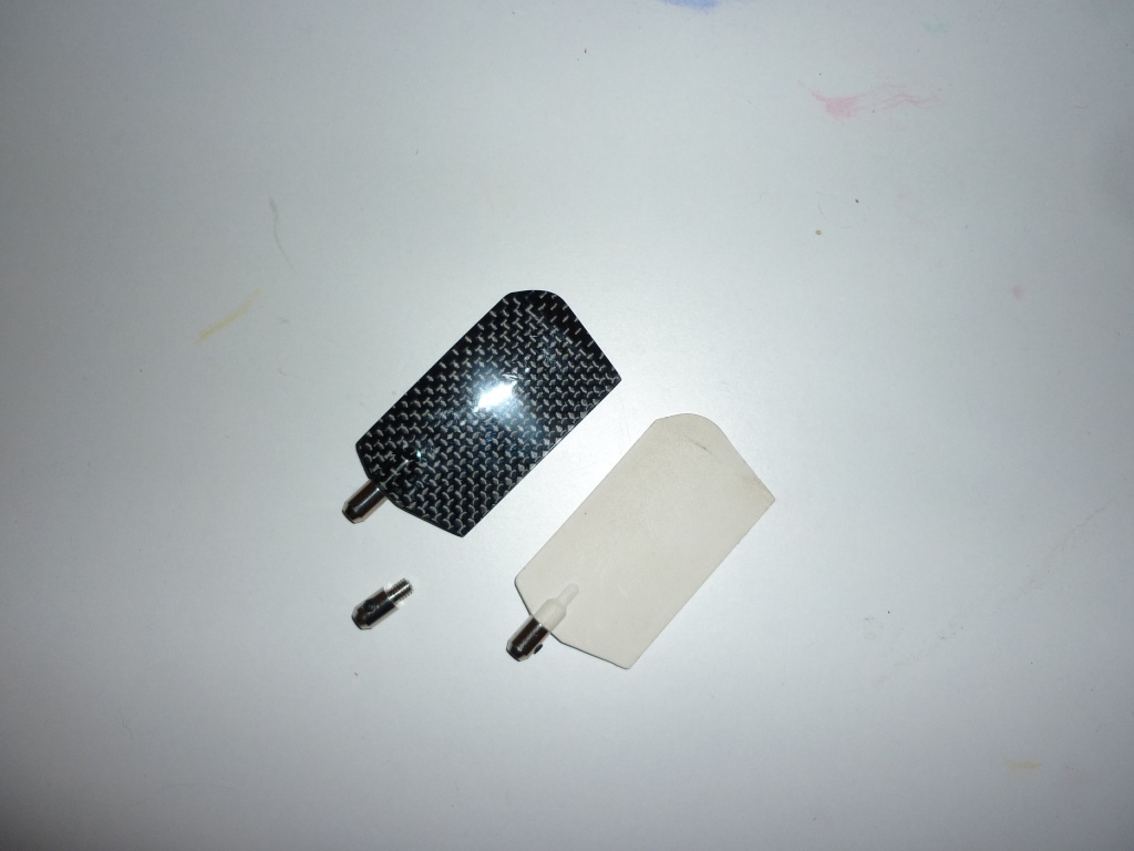

Si tu veux tuner pour pas cher ton CP3 tu peux lui mettre les palettes de hiller du king II, blanches avec le
contrepoids intégré, ce qui devrait aider la stabilisation de la bête.
Il est en revanche clair que la lipo d'origine, sur ta photo, en 10C rend la machine molle à la reprise es gazs.
Avec la doc de Protéus sur le DM4ES tu n'as pas réussi à faire les réglages du brushless sur ta DX6 ?
Cdlt,

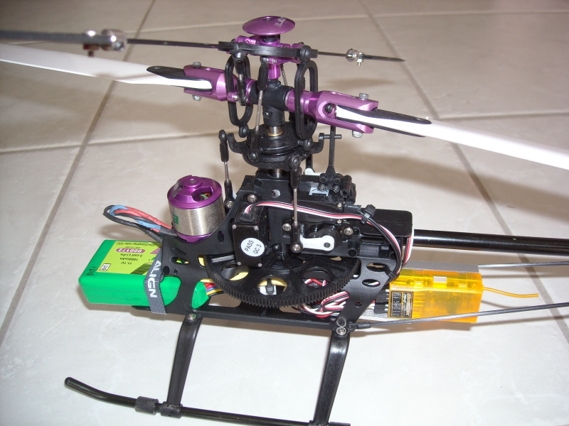

Salut sossoftware,
Non je n'ai pas pu faire comme Protéus pour le montage/réglage du BL à l'AC car il s'est servi d'une Dx7 pour le faire et je n'ai qu'une Dx6 qui ne possède pas tous les réglages de la Dx7. Il y a peut être un moyen de retrouver la même chose mais je ne vois pas comment et vu le temps qu'il fait en se moment, j'ai plutôt envie de le voir voler que faire la toupie au sol et quand j'arrive à trouver une compensation correcte pour le décollage, ça ne suit pas du tout en vol, enfin on verra plus tard, quand mes 2 moteurs d'ac neufs seront morts .
Pour la lipo, tu a raison celle d'origine n'est vraiment pas top mais dans ce cas elle me sert bien pour les réglages et les tests au sol et en parlant de réglages, il a fallut que je reprenne entièrement celui de ma tête en remettant le cadre de la BDB Alu, celui en plastique apporte trop de souplesse à la tête.
J'ai fait un petit vol hier soir en fin de journée, il me manque du pas positif et le 3en1 à demandé quelquesréglages mais sinon ça fait plaisir de le revoir en l'air, il me tarde d'avoir un peu plus de place pour pouvoir bien tester avec ce problème de pas réglé .

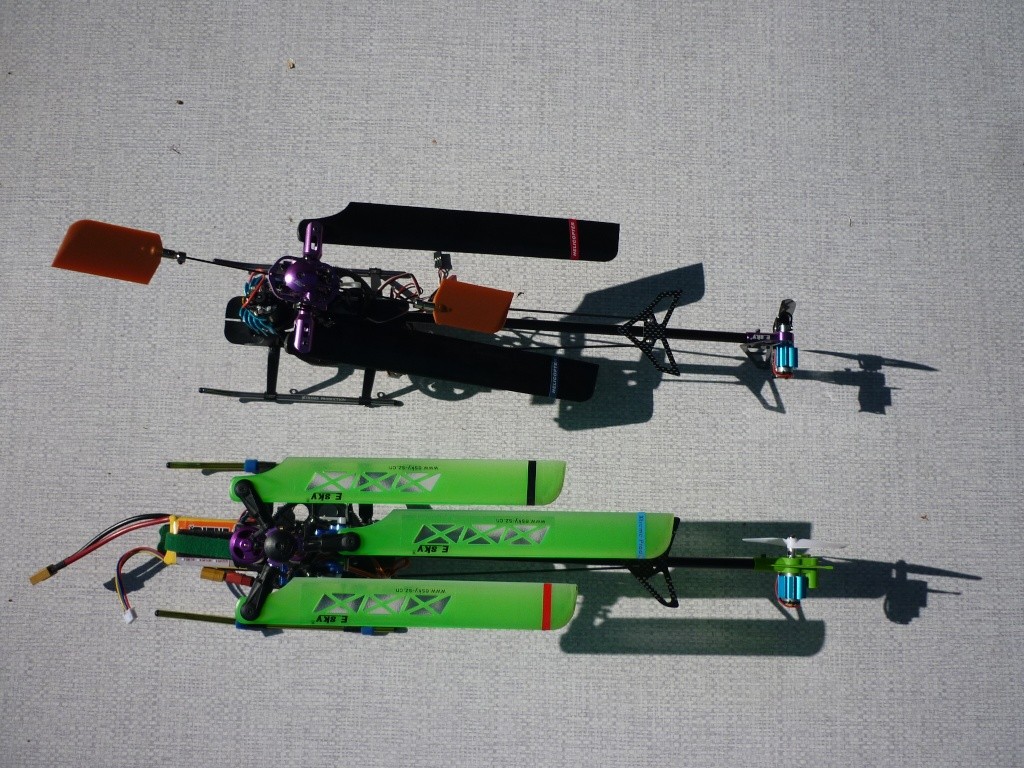

Bonyour,
Ayé il a le double-clic/envoi en main le luro !
Bon voici la photo du CP3 que je suis en train de remonter, ai quelques ennuis avec le 3en1 - Forcément -
qui était d'occasion.
Au programme tête 80% alu, pales carbone du CP2, Moteur Xtreme 380(neuf), moteur d'AC neuf
L'hélice à l'arrière est une 4530 bien connue pour les DF4 en DD
Et ici un exemple des palettes de King II avec contrepoids intégrés montés sur la B2B du CP3
Et là, la comparaison entre mon CT(ex CP3) et le CP3 presque stock :
@Luro moi aussi je garde des vieilles lipo pour les réglages et le caviar (lipos neuves) reste au frais pour
vraiment en profiter le moment venu (terrain ou salle le Credi soir), n’empêche, qu'ils abusent chez Esky
de foutre du 10C d'origine, en plus ça nuit à la réputation de l'hélico en le rendant mou du genou ...

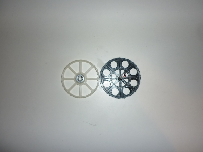

Pour le blade MSR, 2 de mes camarades en ont un, ça vole presque aussi facilement qu'un bi-rotor,
Merci qui ? La barre de Bell à 45° + poids plume, par contre dehors ... si une mouche pète c'est la cata !

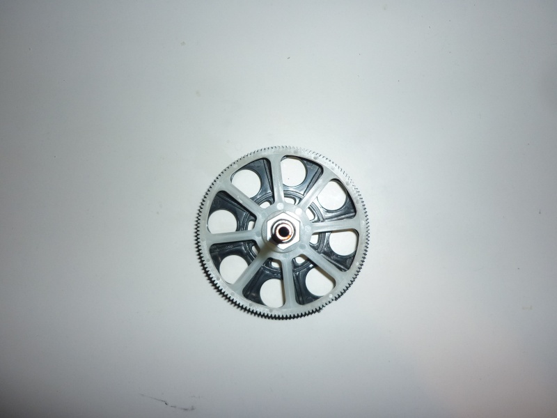

Pour ma part il y avait un peu de vent et la machine cabrait à mort (le CT) atterrissage brutal sur la queue
mais rien de cassé à première vue sauf cette couronne qui s'est pris un coup dans les dents ...
Donc je me posais la question suivante :
C'est d'aussi mauvaise qualité que sur le Belt CP et sur le Belt j'ai remplacé par la couronne du King II qui est
plus résistante ... Peut-on faire de même sur le CP3 ???
Bon sur les photos on voit que la couronne du CP3(noire) est d'un diamètre supérieur à celle du King II(blanche).
Mais si l'on passe le pignon moteur à 10 dents, (voir 11 ?) pour 8 d'origine on devrait retrouver le ratio d'origine.
L'intérêt de la chose est que le main gear blanc est prévu pour les axes de diam. 5mm et possède une roue libre dessus,
chose qui fait défaut au CP3.
Reste plus qu'a trouver comment l'adapter avec la pièce anti-retour.
L'autre avantage de cette pièce c'est qu'elle est disponible partout ou presque ...

Attention cherchez l'erreur ...
Sur la photo ci dessous, voici donc des palettes de Hiller provenant d'un King II qui peuvent s'adapter le nos CP3.
Intérêt ==> possède un contre-poids intégré et plus sympa pour avoir un peu de couleur dans la vie et dans la vue.
Couleurs disponibles (entre le Belt-CP V2, le King II & 3) = noir, blanc, bleu clair, bleu, orange, rouge.
Ainsi masselotte intégrée + celle d'origine = hélico plus stable !
Là ou ça se corse c'est maintenant :
Les mesures sont faites au pèse lettre électronique
- contrepoids seul entre 1 & 2g.
- palette blanche plastique 6g.
- palette carbone 6g.
Ce qui me rassure, c'est que dans l'histoire, le carbone est connu pour sa résistance et sa légèreté par rapport
à d'autres matériaux comme le plastique ...
<_<
Donc à part pour le look, dans le cas présent, ne sert à rien !
