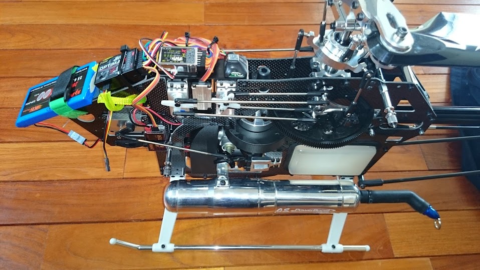

Message par ducatman2 » 18 mai 2014, 23:03
Avancement du jour:
envoyé depuis mon Sony Xperia Z1 avec Tapatalk 4

Message par ducatman2 » 27 mai 2014, 16:53
Photos du jour, avant mes vols d'essais:
Modifié en dernier par ducatman2 le 27 mai 2014, 21:14, modifié 1 fois.

my____
Re: Synergy N5C TT edition
Message par my____ » 27 mai 2014, 18:40
Toujours bien de prendre des photos avant ... :p
Il est bien jolie ton oiseau rare ( en france).
J espère que tout c est bien passe pour ton "maiden" :)
Bon vols

Message par ducatman2 » 27 mai 2014, 21:21
voilà une vidéo du maiden. Bon, c'est du rodage donc rien de bien palpitant. Mais ça donne une idée du bruit :-)
J'ai encore de légères vibrations, qui selon mes amis du forum synergy peuvent se supprimer en augmentant le régime moteur et/ou par un réglage moins riche.
A suivre:

Oui, avec un réglage riche, ça tape un peu...

Nouveau vol de rodage. Un peu plus d'action. Et effectivement, réglage moins riche -> moins de vibration!

Message par ducatman2 » 04 juin 2014, 15:56
On va dire que oui. Je finis juste mon bidon de 5l.
J'ai appauvri le réglage et les vibrations ont disparu (température carter relevée à 60°C par ma télémétrie, et confirmée par ma main :) .
J'ai encore un peu de marge, j'ai compris que le réglage max était autour d'une température de 90°C.
Il reste des oscillations mineures, mais engendrées, selon moi, par mon module FBL, auquel je vais rajouter une épaisseur de mousse pour voir.
Mais il se comporte très bien.
